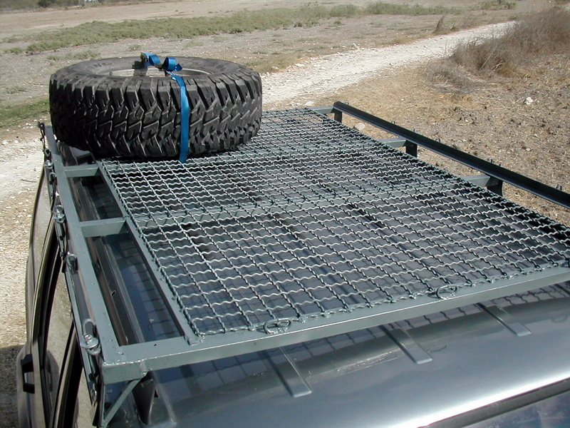

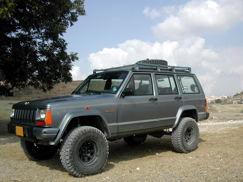

לא התכוונתי, אבל זה מה שיצא בסוף... אורך הגגון 180 ס"מ, רוחבו 130. זה פחות או יותר השטח המרבי שאפשר להוציא מצ'רוקי. הוא בנוי שני ברזלי זווית 30X30 מ"מ בצדדים, וארבע קורות רוחב מפרופיל מלבני 50X25 מ"מ. ארבע רגליים בכל צד עשויות מפלאח ברוחב 80 מ"מ ועובי 3 מ"מ, ומחוברות לשני מוטות ריבועיים מלאים 10X10 מ"מ הממלאים את המרזבים בתור מפזרי לחץ (רעיון מבריק שראיתי על כמה לנדרוברים בארץ ואימצתי בלב שלם). רשת 5X5 ס"מ, הנמכרת ביחידות של 1X2 מטר מרותכת לגמרי לגגון, ושני ברזלי זווית 20X20 מ"מ משלימים את המבנה. חוליות שרשרת, חלקן שלמות וחלקן חתוכות, מרותכות בהיקף בתור נקודות עיגון, בנוסף לרשת עצמה.

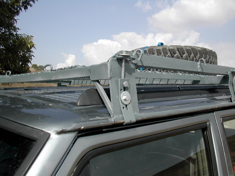

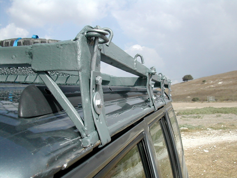

ארבע רגליים קיצוניות נחתכו למידה, כופפו קלות במכות פטיש במלחציים, ונתפסו בפיקים למוטות שבתוך המרזבים. למסגרת הם רותכו מבחוץ - לא הכי אסטטי אבל הכי קל, כך אורך החיתוך המדויק לא משנה.
ארבע הרגליים המרכזיות הותאמו - יש לשים לב שקו המרזב עצמו קמור, ולכן הרגליים המרכזיות קצרות יותר מהקיצוניות - הקדמיות הן הארוכות ביותר.

כשההתאמה הייתה טובה, הגגון ישר ובגובה אחיד, ריתכתי את קורות האורך המשניות והרשת. עובי חוטי הרשת גדול למדי, משהו כמו 3 מ"מ ולכן לא קשה לרתך אותם. ג'בקות ורגל כבדה על הרשת ליד כל נקודה, ותוך כמה שעות (רובן לא יעילות, שוב בזכות הרתכת) כל חוט וחוט רותך. ריתוך מלא מקשיח מאד את הגגון והוא חיוני.

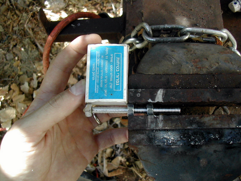

זוויות במבחר גדלים המשמשות לקירות גבס הן אידיאליות לתפקיד המהדקים של הרגליים למרזב. אך הידוק אופקי בלבד לרגל השטוחה של הגגון לא מספק, לא בתיאוריה ולא בפועל. אחרי יומיים בשטח, הרגליים משתחררות - ניסיתי. שוטטתי רבות באינטרנט, ומצאתי רעיונות רבים, בטובים שבהם בורג מהדק את הרגל למרזב אנכית, כאשר אלמנט כלשהו מקבע את הבורג אופקית, אבל זה תמיד איזשהו חלק ייעודי שאין לי מושג מאיפה להשיג. ליצרני הגגונים בארץ יש פתרונות, אבל גם אלו חלקים ייעודיים של כל אחד מהם. ואז חשבתי על דרך פשוטה לעשות את זה - על ידי שני ברגים. הבורג האופקי כבר קיים ועובר דרך חור פשוט ברגל ודרך זווית ההידוק. ובשביל ההידוק האנכי, צריך רק למצוא וו ארוך עם הברגה בקצה. יום שיטוט בחנויות פרזול במפרץ חיפה העלה חרס. בלית ברירה, ניגשתי לייצר את הווים הנדרשים -כך:
משמאל לימין - מוט הברגה חתוך לאורך (כ10 ס"מ בערך) תפוס על ידי שלושה אומים - אחד מרותך לקצה לתמיד, ושניים משמשים לקיבוע למלחציים. בעזרת התקן מדידה ייחודי - קופסת גפרורים - שמרתי על אחידות בפס הייצור. כל מוט הברגה בתורו קובע במרחק זהה, חומם עד אדום באמצעים מתקדמים, וכופף מייד ל90 מעלות. האחידות בין שמונה ווי-ההברגה יוצאת מרשימה מאד. את התפס העליון עליו נסגרים האומים יצרו לולאות השרשרת המרותכות כבר, וזהו. התמונות משלימות את הסיפור.

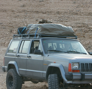

השק מאפשר אחסון של 4 עד 6 מזרוני ספוג פשוטים (60X190 ס"מ בעובי 5 ס"מ), מקופלים כל אחד לחצי ומונחים בשתי ערמות של זה לצד זה. נותר מקום מספק מעל ומאחורי המזרנים לאוהלים, שקי שינה, ועוד. בפועל אנחנו נוסעים עם ארבע מזרונים, כך שבאמת יש שפע של מקום. מחצלות וכסאות הנדרשים גם במשך עצירות היום נקשרים מחוץ לשק.
בסך הכל הגגון מציע שפע של מקום ולמעשה מותיר את תא המטען מלא רק עד גובה החלונות - לא חוסם שדה ראייה ומאפשר גישה נוחה לכל הציוד במהלך יום טיול. שק החפצים נפתח רק בערב ונארז בכל בוקר.
