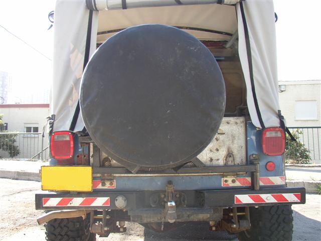

    θεα, ΰζ ΰηψι δψαδ ξΰεγ δϊμαθειεϊ ΰν αλμμ μχπεϊ ψλα ωθη, εΰν λο ΰιζδ ψλα μχπεϊ, εΰηψι ωηιτωϊι εψΰιϊι λξδ θψετψιν ωπϊ 94-95, εδημθϊι μχπεϊ βιτ ΰξιϊι, ζξο ξρειν ηιτωϊι ρετεϊ αργψ βεγμ ωμ 30 ΰμσ € εψΰιϊι ξρτψ ψλαιν ΰαμ μΰ ξφΰε ηο αςιπι, λπψΰδ ωφψικ μδωχις ιεϊψ ωξγεαψ αρετδ, ξλιεεο ωζδ ψλα δωθη δψΰωεο ωμι μΰ ψφιϊι μδωχις ιεϊψ ξιγι εΰσ δημθϊι μψγϊ ξδςπιιο, ψφϊδ ιγ δβεψμ ετϊΰεν λξςθ ξωεν ξχεν δφιςε μι CJ αξφα θεα, ΰηψι τηηεϊ μτπι φας μφςψι ΰαμ πψΰδ ξδ πςωδ απιγεο, εαξηιψ ραιψ αωαιμι.
    εξϊΰψικ δ 7.9.06 ΰπι δαςμιν δξΰεωψιν ωμ CJ χφψ.
    δρτχϊι μςωεϊ θιεμεο μιγ δαιϊ απεσ λψξμ ςν διμγδ, ωεν γαψ πεςζ ΰαμ αδημθ ξδπδ, δψλα ψκ ιεϊψ ξξδ ωηωαϊι εδιδ ραιψ αδημθ.
    ςγιιο μΰ αψεψ ΰν δψλα ιωξω ΰεϊπε λψλα ιεξιεξι (αςψκ 10 χ"ξ αιεν) ΰε ωπψλεω ψλα περσ (ψλα ξωτηϊι ΰηγ λαψ ιω)
    ψφιϊι ψχ μδεγεϊ μΰπωιν ωαμι μδλιψ ΰηγ ΰϊ δωπι ϊξιγ διε ξελπιν μςπεϊ ςμ δωΰμεϊ ωμι αραμπεϊ.

    δψλα ςαψ θιτεμ αημεγδ εμλο αββ ιω χφϊ τη ωιω μργψ, απερσ δψλα διπε ρβεψ αχαιπδ εδημχ δΰηεψι τϊεη ςν αψζπθ, ιω δςψδ μβαι ζδ αψιωιεο εδψλα ςαψ θρθ μμΰ αςιδ.

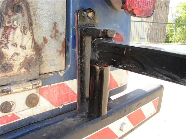

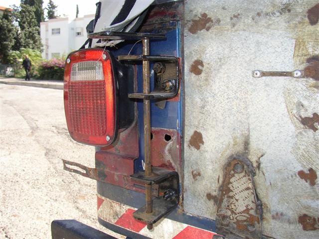

    ΰζ λλδ, δερτϊι μψλα χεπρεμδ ξψλζιϊ ππςμϊ μτι δλϊαδ ωμ ηιιν
    εξϊχο μβμβμ ψζψαι μτι λμ ξιπι ψςιεπεϊ ωψΰιϊι, απϊιιν δεΰ μμΰ βψιχο ξιν εξϊχο μδιιμιτθ ΰκ ζδ ιωϊπδ ΰηψι ωΰχπδ διιμιτθ
    χφϊ ϊξεπεϊ ωμ δξϊχο (αλμ δηιαεψιν μβεσ ιω τμθεϊ ημεχϊ μηυ ξφγ ωπι εμΰ ρβιψδ ςμ βεσ δψλα)

    δψςιεο θεα ΰαμ ξδριαδ ωΰπι μεχη αψλα λμ ιεν ΰϊ ωπι διμγιν ωμι μβο μΰ πψΰδ μι δεβο μιρβεψ ΰεϊν ξΰηεψδ, αςφν μΰ ωεμμ ΰϊ δψςιεο :-D :-D
    ΰν ΰπι ξαιο πλεο ξδϊξεπεϊ ηιαψϊ αιο δτβεω μαιο δαεγι (ς"ι δφιψ)???
    ΰν λο-πψΰδ μι μΰ ξεξμυ...ΰξεψδ μδιεϊ ΰιζωδι βξιωεϊ αιο δαεγι μωμγδ. αδφμαεϊ ελε' δαεγι ιχψς.
    ΰν αεπιν ξϊχο-ψφει ωιδιδ ΰε ςμ δτβεω, ΰε ςμ δαεγι. μΰ ωπιδν.
    ΰϊ δζψες ωςμιδ ιεωα δβμβμ-ηιαψϊ απχ' δλι βαεδδ ωΰτωψ ςμ δφιψ. ΰπι διιϊι ξεψιγ λξδ ωΰτωψ (ξψϊκ ςμ δφιψ ιεϊψ πξεκ...) αξθψδ μδχθιο ΰϊ δξεξπθιν δτεςμιν ςμιε (ωβν λλδ δν βγεμιν).
    αθεεη δψηεχ βν ΰπι ΰςωδ ξωδε γεξδ. ΰεμι ςν δξςαψ μ 33' (ξδ ωμΰ ιδιδ αχψεα λπψΰδ...).
    ΰϊδ ιλεμ μτψθ μβαι δφιψ? (ΰιζδ φιψ, εΰικ ηιαψϊ ΰεϊε μτβεω...)

    μφςψι ΰαΰ ωμι απδ ΰϊ δξϊχο εμΰ ΰπι ΰαμ ΰπρδ μςπεϊ μκ ςμ δωΰμεϊ
    διϊδ μι δϊμαθεϊ απεωΰ δηιαεψ μαεγι μξςο δΰξϊ αρεσ απιπε ΰϊε λλδ αλγι ωμΰ λμ δςεξριν ιδιε απχεγδ ΰηϊ εςεγ πξελδ, απϊιιν πψΰδ θεα ιξιν ΰε πιριεο ωμ ΰηψιν ιβιγε.
    δβμβμ απχεγδ δβαεδ αλγι ωμΰ ιτψις μεε βψιψδ εωϊδιδ ΰετφιδ μ 33 (απϊιιν μΰ ηεωα μλιεεο ΰαμ μξδ μιωμεμ)
    μβαι δφιψ, δεΰ ςωει τμγδ 1040 ΰε 4010 ΰε ξωδε λζδ (ωξςϊι ΰϊ δων εΰιο μι ξεωβ ξξω ξδ ζδ) μξςμδ δεΰ αχεθψ πγξδ μι 25 ξ"ξ, ΰηψι ζδ δεΰ αχεθψ 40 ξ"ξ (δημχ ω"ιεωα" ςμ δτβεω) εαϊεκ δτβεω δεΰ αχεθψ 29 ξ"ξ ςγ ημχε δϊηϊεο ωμ δτβεω ων ιω με δαψβδ τπιξιϊ M12
    ΰιο ξιρα αημχ ωαιο δφιψ μξϊχο ,δεΰ πτϊη επιρβψ ξξω αχμεϊ εΰιο με λξςθ ηετωιν.
    ξςμ δζψες ωμ δξϊχο ιωπε ξιρα λγι μημχ ςεξριν εδεΰ αςφν ξηεαψ μαεγι.
